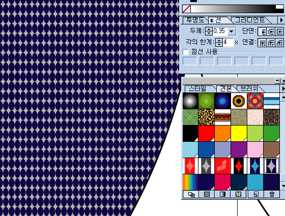

첨부화일에서 보는 것 같이 패스로 만들어진 면에 패턴으로 들어가 있는데,
그 패턴의 색을 바꿔서 실크인쇄용 필름으로 만들어야 하는데
패턴의 색을 검정과 흰색으로 바꾸고자 합니다.
어찌해야 바꿀수 있는지 자세한 답변을 부탁드립니다.
이성일
2006.01.04 13:42
견본에서 그 패턴으로 드래그 하셔서 밖으로 꺼내서 색깔 바꾸신 다음 다시 패턴을 선택해서 견본안으로 넣으면됩니다..^^ 명랑님 말을 풀어서..
2006.01.04 13:19
패턴을 다시 꺼내서 흑백으로 고쳐서 다시 넣으면 될듯...^^
